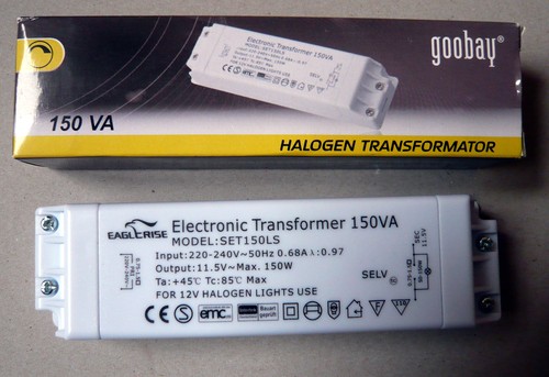

    Hallo Leute,
    habe folgendes Problem und wäre für guten Rat oder Tipps sehr dankbar.
    Höhenverstellbare Halogen-Pendelleuchte, Leuchtmittel: 6 * G4 20W, 12V.
    Nach ca. zwei Jahren Betriebszeit fiel die Leuchte kürzlich komplett aus. Gleich an den Trafo gedacht und einen baugleichen neuen besorgt (elektronischer Halogentrafo, 150W max.). Nach Installation des neuen Trafos hat die Leuchte wieder einwandfrei funktioniert, jedoch nur wenige Tage. Die Leuchte fing an zu flackern und blieb schließlich wieder komplett dunkel. Erster Gedanke: Schadhaften Ersatztrafo erwischt. Kann ja mal passieren.
    Neuen, etwas teureren Trafo (wieder 150W max.) besorgt und installiert und wieder das gleiche Spiel.
    Bin jetzt etwas verwirrt, ob ich beim Austausch des Trafos was falsch mache. Kann mir aber nicht vorstellen, was das sein könnte. Es handelt sich ja wirklich nur um den simplen Austausch eines Trafos. Also Leuchte runter von der Decke, Kabel weg vom alten Trafo, Kabel ran an neuen Trafo (Input/Output beachten), Leuchte wieder ran an die Decke.
    Mach ich was falsch?

    Was für ein Trafo genau ?
    Leitungslänge bis zum letzten Leuchtmittel ?
    Leitungen zu den Leuchtmitteln mal geprüft ?
    evtl Kurzer drin ?
    Mfg Dierk

    Was macht dich denn so sicher das es am Trafo liegt ? Wie hast du denn deine Fehlersuche gestaltet ?

    Fehlersuche fand nicht wirklich statt. Trafo schien mir als Fehlerquelle wahrscheinlich, da Ausfall ohne Fremdeinwirkung eintrat. Für einen KS z. B. muss es ja auch irgendwie zu einer Beschädigung der Isolierung kommen, die vorher nicht da war.
    Originaltrafo und erster Austauschtrafo:
    http://ecx.images-amazon.com/images/I/51Yn5Z-2PZL.jpg
    Zweiter Asutauschtrafo: Aus dem Baumarkt von Heitronc mit identischen Specs wie oben
    Leitungslänge bis zum Leuchtmittel variabel, da Leuchte höhenverstellbar. Ich würde sagen, wenn die Leuchte maximal unten hängt Klemme zu Lampe und zurück jeweils 1,5 Meter.
    Wie gesagt, auf KS habe ich nicht geprüft. Habe diese Fehlermöglichkeit auch nicht Betracht gezogen, da ich der Meinung war, dass die Leuchte dann überhaupt nicht an gehen dürfte. Aber sie geht ja an, funktioniert eine Zeit, fängt an ab und zu aus und wieder an zu gehen und geht dann komplett aus.
    Gruß, revilo

    Möglicherweise Liegt der Fehler nicht an der Leuchte sondern an der Installation.(zB lose Klemmverbindung,defekter Schalter etc)
