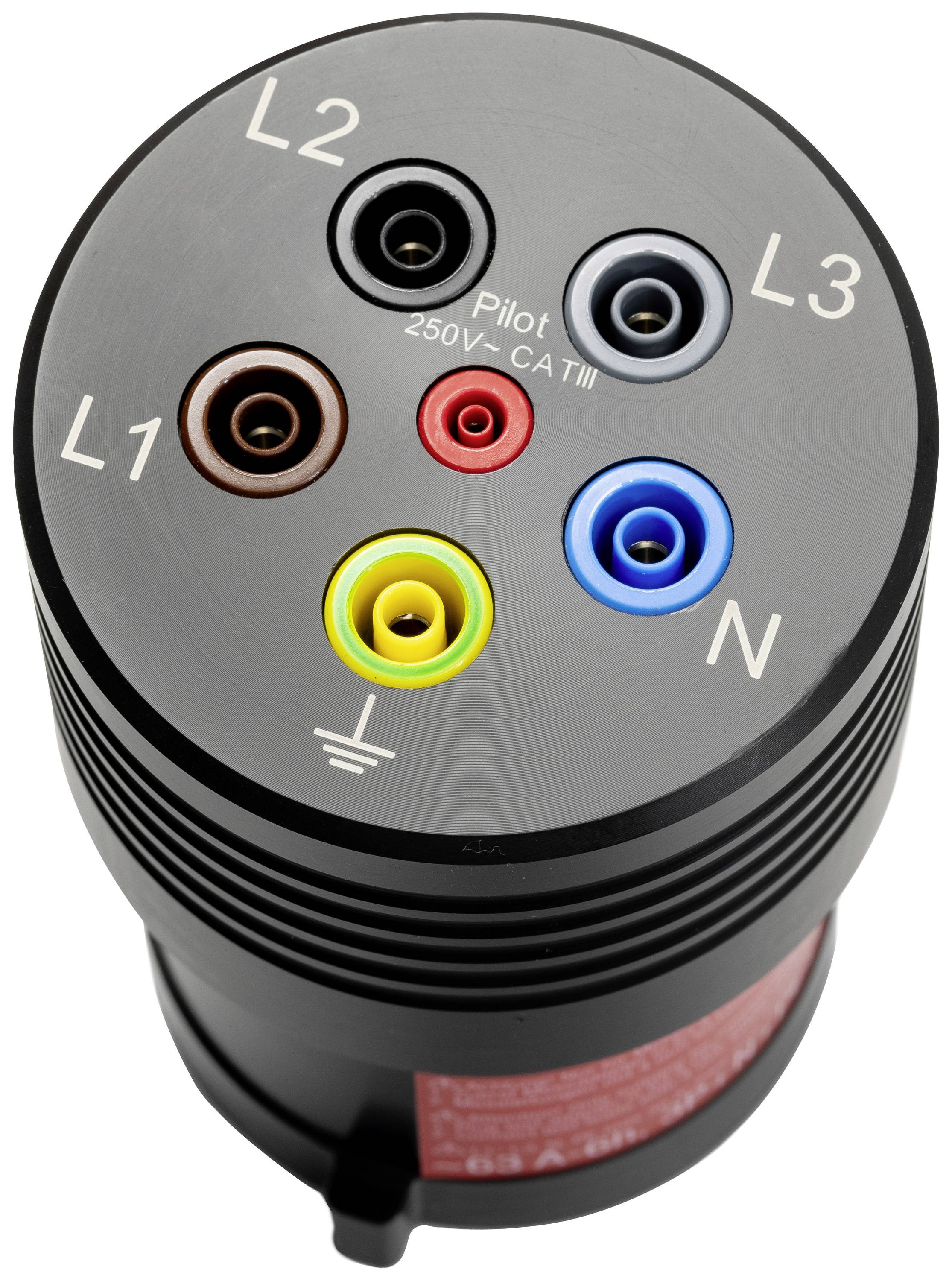

    du siehst doch das der Benning Stecker 63 A hat und auch nur einfache 4 mm Buchsen.
    Die sind nach meiner Meinung höchstens mit 32 A belastbar. Gibt auch Buchsen für weniger A.

    Wenn du nur die 63 Steckdose nach 0100-600 prüfen möchtest, reicht ein Adapter wie der Benning oder ein Selbstbau.
    Selbstbau 63 A Stecker direkt mit Messleitungen und Verstärker oder doppelter Isolierung.
    Da kann dann keiner einfach ein Verbraucher anschließen.

    Der Adapter mit der 2,5 mm Leitung ist doch für eine 32 A Einspeisung und 63 A CEE Kupplungsausgang.
    Da darf max. mit 32 A die Zuleitung abgesichert werden.
    Du hast an der Steckdose jedoch mögliche 63A Absicherung und eine Prüfleitung, die auch nur 1,0 - 2,5 mm haben wird. Da reicht aus dem Bauch heraus 2,5 mm für den Kurzschlussschutz.
    Äußerem wird hier keine Kupplung, sondern Prüfstecker / Buchse angebaut, sodass Verbraucher nicht angeschlossen werden können.
    Überlast, kann beim VDE Messgerät nicht vorkommen.
    Es sei denn, du prüfst Verbraucher auch im Betrieb für Ableitströme ...
    Die Steckdose selber kann zu keiner Überlast führen.
    Am besten passt zum Prüfen der Steckdose die Ausführung vom 1 Link Benning Prüfadapter
    Noch mal als Bild
    https://asset.re-in.de/isa/160267/c...0&y=600&ex=600&ey=600&align=center&quality=95
    Die Buchsen sind bestimmt nicht für 63A
