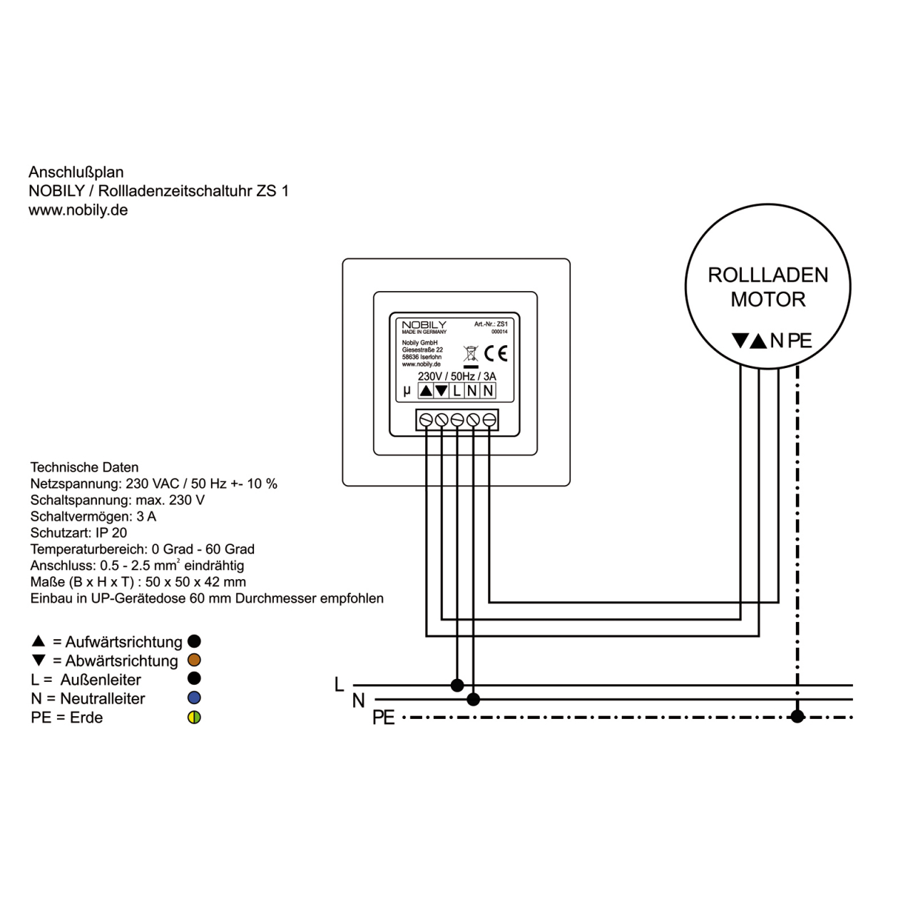

    Guten Tag zusammen. Vor einigen Jahren habe ich in unserem Haus die Rolladenschalter gegen neue ausgetauscht. War ja kein Hexenwerk. Jetzt wollten wir welche mit einer Zeitschaltuhr einbauen. Laut der Zeichnung sollten es 5 Kabel sein aber bei den aktuellen Schaltern sind nur 4 Kabel. Bin kein Elektriker aber mache halt gerne soviel wie möglich selber am Haus. Brauche ich für mein Vorhaben einen gelernten Elektriker oder würde ich es auch hinbekommen. Bitte nicht steinigen. Schönen Tag noch

    Da wird dir wohl der N in der Dose fehlen.

    Danke für deine Nachricht, bekomm ich sowas selber hin oder lieber Fachmann dran lassen?

    Wenn kein Rohr in der Wand ist, brauchst du eine neue Leitung Sprich aufstemmen bis zur Abzweigdose.

    Es sind Adern. Zeig mal die Schalterdose von innen und den Schaltplan. Die die 5 Adern sind mir nicht schlüssig.
