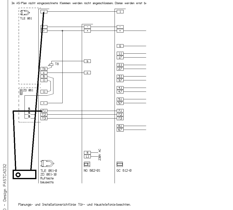

    Hallo , wie schliesse ich einen externen Klingeltaster mit 2 Drähten an einen ZD 061-10 im Zusammenhang mit einem Siedle TLE 061-0 an ?
    Gibt es einen genauen Schaltplan ?
    Aus dem Taster kommen ja nur 2 Drähte, wo schliesse ich die genau an ?

    Die Pläne hab ich bereits, da ist aber nicht eingezeichnet wo ich die 2 Drähte des externen Tasters an den ZD 061-10 anschliesse, oder bin ich blind ?
    edit:
    oder schliesse ich das so an wie mit den dicken Strichen eingezeichnet, siehe Bild
    http://www.h-arndt.de/bilder/zd6110.jpg
    nochmal edit:
    Antwort aus einem anderen Forum:
    Ein solcher Taster kommt also zwischen Klemme 6 des TLE und Klemme 7.x des ZD. Seine Polung ist egal.
    Also so: http://www.h-arndt.de/bilder/zd61101.jpg

    Hallo killerkuno
    Anschluss erfolgt an Klemme 6 und die andere seite an
    Klemme 7.1
    Gruß Henk

    AW: Siedle ZD 061-10 anschliessen ?
    Naabend....
    Ist doch ersichtlich !
    Ruftaster parallel schalten zu dem wo's klingeln soll.
