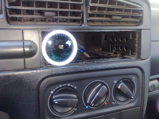

    Ich war gerade dabei in meinem Auto ein paar Zusatzinstrumente einzubauen.
    Diese haben eine Dimmfunktion sobald das Lichteingeschaltet ist. Geregelt wird das ganze darüber das das Voltmeter 3 Kabel hat:
    -Masse
    -Zündungsplus für helle Beleuchtung
    -Beleuchtugnsplus für gedimmte Beleuchtung
    Jetzt muss ich die Beleuchtung über ein Relais schalten so das immer nur eines von beiden Kabeln mit Strom versorgt wird. Das habe ich mir so vorgestellt:
    Sobald ich ja dann das Licht einschalte zieht das Relais an und der Strom läuft über das Kabel das die gedimmte beleuchtung versorgt.
    Mein Problem ist jetzt nur: Was für ein relais bruach ich da. Da bin ich noch überfragt. Ich habe in meiner nähe einen Conrad, wär also kein ding was von dort zu besorgen.
    Vielen Dank für eine kleine Hilfe :)

    Laut deiner Zeichnung ist es ein normales Relais mit einem Wechslerkontakt.
    Aber aus deiner Beschreibung werde ich nicht schlau, soll das Licht immer gedimmt sein wenn die Zündung an ist und dann wenn der Lichtschalter betätigt ist voll an gehen?
    Ich weiß jetzt nicht um welches licht es sich handelt, aber du musst auch die StVO usw. (weiß jetzt nicht genau in welchen Gesetzt das steht) beachten!!!
    Und da geht’s nicht nur um die „Scheinwerfer und Rückleuchten“ sondern auch darum das man während der Fahrt kein störendes Licht im Sichtfeld hat (Innenbeleuchtung).

    Das ist das Licht das die Zusatzinstrumente. Diese sind im Unbeleuchteten zustand schwarz und sobald man die zündung anmacht sind diese dann sichtbar.
    Da das ganze ja nicht stören soll ist ja diese Dimmvorrichtung eingebaut.
    Die Zusatzinstumente werden in den Alten Radioschacht eingebaut und haben Blenden die ein "blenden" verhinden :)
    http://lh5.ggpht.com/_06lZfFsoZas/SPsKbK81nHI/AAAAAAAABqs/LdTxfNwd_qA/19102008855.jpg
    Was ich mich jetzt aber noch frage: wenn das relais dauerhaft strom bekommt, wie muss ich das dann dimemensionieren? nicht dass das relais durchbrennt.

    Hmm, und wieso nicht auf die normale Bel. ? die meisten Fahrzeuge haben doch diesen ausgang, sprich sobald Licht eingeschaltet wird kommt die Dim fkt auf der klemme der Cockpit Bel...

    Kommt wahrscheinlich aufs Auto an wie man das am besten umsetzt.
    Das Relais musst du nach dem zu schaltenden Strom dimensionieren, eine maximale Einschaltzeit spielt dabei keine Rolle.

    Ok, da dort nur sehr wenig Strom läuft reicht ja ein Relais das bis 20A bei 14 Volt aushält.
    Danke schonmal :) Ich berichte sobald ich es eingebaut habe.
