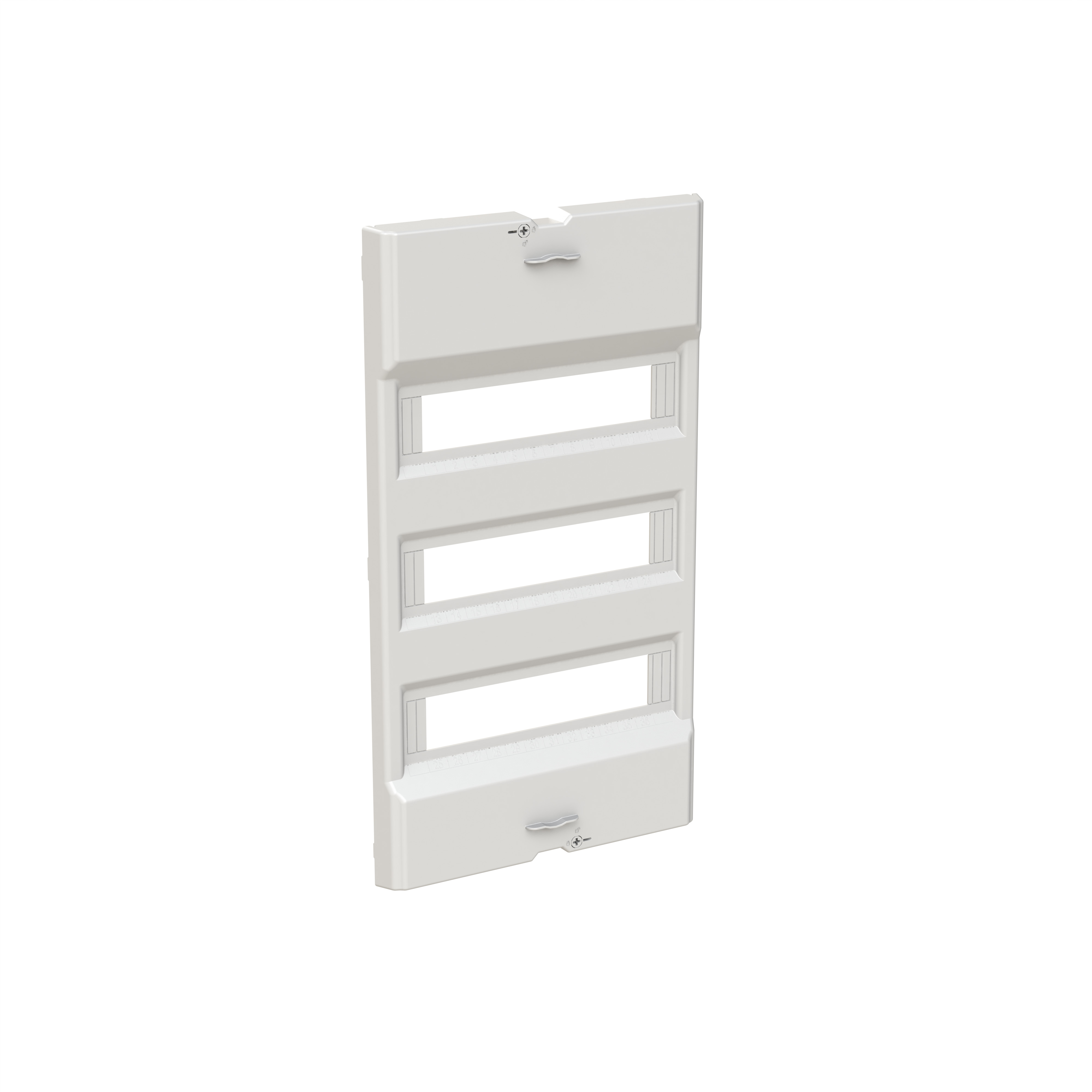

    Einer meiner Mieter hat anscheinend an der Unterverteilung gebastelt oder es ist vielleicht beim Reinigen Streichen etwas defekt geworden.
    Die Abdeckung hinter der Tür, der Blendrahmen fehlt vollständig.
    Laut Hersteller gibt es diese Unterverteilung nicht mehr, auch keine Einzelteile. Andere Varianten sollen nicht passen...
    Und nun?
    ABB Striebel und John UK 230 N, 3 x 12 reihig IP 30, Baujahr lt. Schildchen 1990.montiert ca. 1996/97.
    Ich kann doch kaum die komplette Verteilung demontieren, eine neue - vermutlich mit anderen Maßen - einputzen und alles wieder anschließen lassen.
    Jemand eine zündende Idee??

    Strafanzeige stellen, wegen Diebstahl an der Mietsache. Zudem gefährlicher Eingriff in die Elektroanlage.
    In der Zwischenzeit mal bei Kleinanzeigen schauen.
    Ggf. auch mal die Elektrofirmen in der Umgebung abklappern, manch einer hat solch altes, ausgebautes Zeug noch als Ersatzteil rumliegen.
    Wenn du Fotos schickst, können wir auch mal die Augen offen halten, was noch so in den Lagern rum-oxidiert.

    genau diese Abdeckuing ist gemeint, Bezeichnung bei Striebel und John ist Blendrahmen Diele4.JPG Diele5.JPG

    Nein. Blendrahmen ist der Blechrahmen, in den die Tür eingehangen wird.
    Was du benötigst ist die Verteilerabdeckung. Und ja, da dürfte eine Moderne nicht passen.
    Mit etwas mühe lässt sich vielleicht was aus einer Kunstofftafel anfertigen.

    Ja, sowas ist ärgerlich.
    Lässt man einen neuen Verteiler setzen, ist man mit allen Nebenarbeiten schnell bei 1000 €.
    Zuerstmal sieht der Verteiler ordentlich und fingersicher aus.
    Man könnte erstmal gucken, ob ein Schloß der 600er Serie in die Tür paßt, z.B. das UZT 4.
    - Kunststoffplatte anfertigen lassen, Material für PP oder Hart- PVC oder Dibond dürfte so bei 15 € liegen.
    - Evtl. paßt eine Abdeckung der 600 er Serie,
    https://www.elektro-wandelt.de/Striebel-John-UZA636-Abdeckung-3-R-fuer-UK600-elektro.html
    oder von einem Fremdfabrikat, dann müssten lediglich die Zuhaltungen / Verschlüsse angepasst werden.
    - Man sägt / fräst den vorhandenen Mauerkasten etwa 3 - 4 cm aus, und setzt einen ensprechen bearbeiteten Verteiler UK 636 davor.
    https://www.hornbach.de/p/striebel-...terputz-3-reihig-bxhxt-384x622x97-mm-uk636n3- uk600/10556338/?gQT=1
    Gruß Gert
