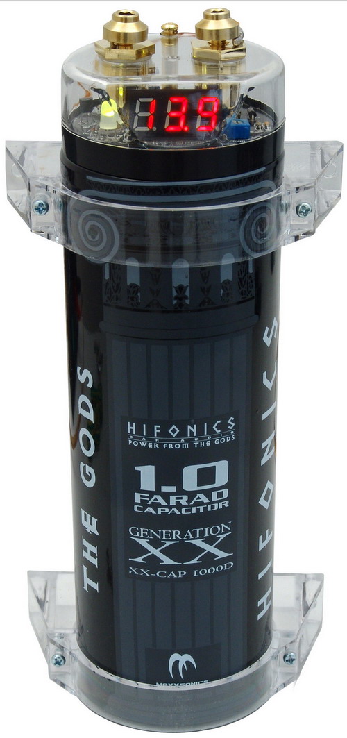

    Ich hab jetz wohl eine Lösung gefunden. Ich konnte günstig ein Car Hifi Subwoofer inkl. Verstärker und Cap. abkaufen. Nun werde ich es wohl einfach so machen das ich auf dem Hifi Verstärker den Bass auf 0dB drehe (ev. sogar eine Weiche anschliesse...) und auf dem Auto Verstärker die Basswiedergabe vornehme. Durch den Kondi sollte der Verstärker dann zusätzlich stabiliisert sein. Angeschlossen wird er mit einem Leistungsfähigen PC Netztil ( 2X 15A @12V) was reichen sollte, da sonst eh der Strom zu knapp wird beim Generator :D
    Nun habe ich aber keine ahnung wie ich den Cap. anschliesse ^^ Laut Internet hat er einen Remote anschluss (ansteuerung) und zusätzlich hat er ein + und - Pol... (siehe: http://www.claudiasallerlei.de/Hifonics/XX-CAP1000D_top_on.jpg)
    Muss ich nun den einfach Seriell in den Kreis vom Vertärker also Nezteil+ - Kondi + Verstärker anschliessen oder Paralell also + an + und - an - ?
    Ich hab in diesem bereich echt keien Ahnung und bevor ich nen schönen, einmaligen, Knall Produziere frage ich lieber nach :D
    EDIT: Anschliessen habe ich rausgefunden + an + - an -
    Aber nun steht in der Bedienungsanleitung (internet) das man ihn zuerst laden muss und dazu die Beiliegende Lampe nutzen soll.. Da ich das teil gebraucht gekauft habe gibt es diese natürlich nicht... Kann ich da auch einfach eine 12V Lampe oder sonst was nehmen?
