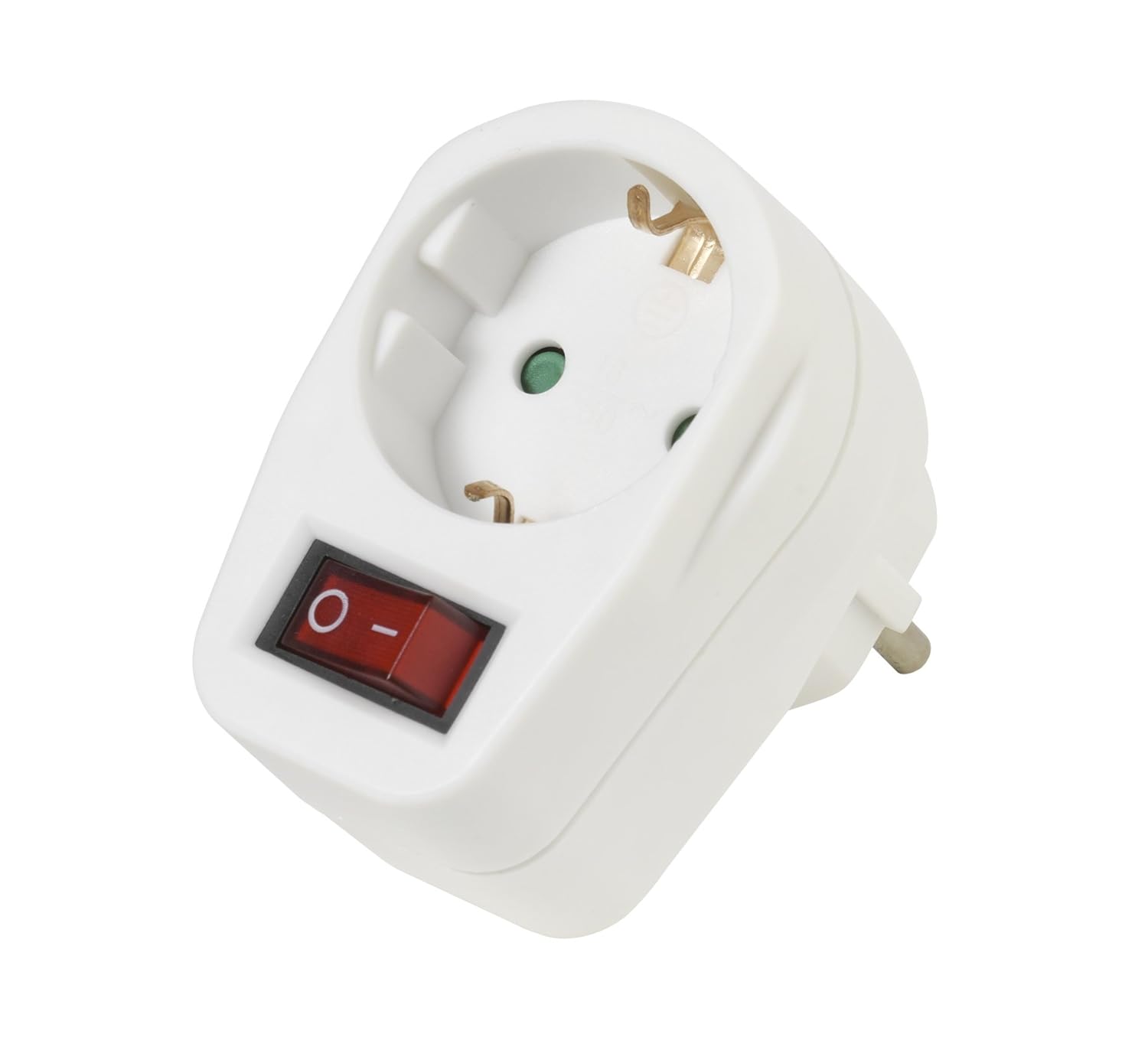

    Hallo mal eine frage ich habe hier eine Kaltzonen Fritteuse die hat keinen Ein / Aus Schalter
    Heist um sie komplett aus zu machen muss ich den Netzstecker ziehen.
    Kann sie zwar auf 0 stellen aber die Betriebslampe ist immer an.
    Frage kann man das Netzkabel durchtrennen Aderendhülse drauf und so einen Schnurschalter
    https://img.conrad.de/medias/global/ce/7000_7999/7000/7020/7024/702460_BB_00_FB.EPS_1000.jpg
    dazwischen machen ?
    Wenn ja was für einen ?
    Oder kann ich auch so einen Euro Stecker mit >Ein / Aus Schalter nehmen
    https://images-eu.ssl-images-amazon.com/images/I/610LGEKxjtL._SL1500_.jpg
    wobei mir ein schnurschalter lieber wäre.
    Frimöse hat 2200 Watt

    Mit einem Schnurschalter wird das nichts, der hat nur bis 10 Ampere.
    Mit dem Zwischenstecker mit beleuchteten Ein-Ausschalter wird es eher was denn der ist auf 16 Ampere ausgelegt.
    Und wenn du das Kabel vom Gerät durchschneidest, dann hebst du die Kommunitätserklärung damit auf, es gibt kein Garantieanspruch dann mehr.
    Also mache lieber den Zwischenstecker mit Schalter dazwischen, ich habe diese Dinger selbst in Gebrauch und bin zufrieden damit.
