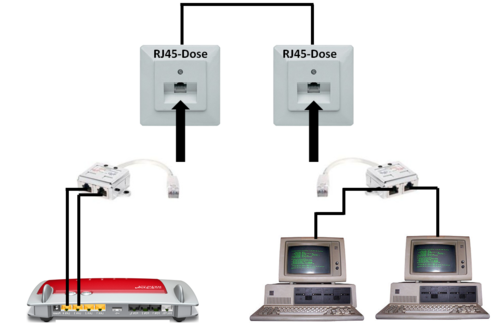

    ich benötige die Hilfer von ein paar Elektronikern. Und zwar habe ich ein kleines Probmel zu Hause. Da ich mich mit Netzwerkelektronik nicht auskenne, habe ich gedacht, frage ich mal ein paar fachleute in internet [​IMG]
    Ich will in meinem Zimmer, das sich gerade noch im Umbau befindet 2 netzwerkanschlüsse haben, einmal PC und einmal PS3. Ich habe aber nur eine Zuleitung. Kann ich denn da eine Unterputznetzwerkdose:
    LogiLink Netzwerk Auf -und Unterputzdose, CAT6, 2x RJ45: Amazon.de: Computer & Zubehör
    verwenden, oder muss ich mir einen switch zulegen?

    Wennst nur 1 Kabel hast musst Du entweder 2 Adapter verwenden für LAN 1 wird dann 1+2 u. 3+6 bzw. LAN 2 4+5 u. 7+8 benutzt, o. einen Switch einsetzen.

    Also das sieht bei mir so aus. Ich habe unten im Flur den Router, der hat aber nur einen Steckplatz für Lan. Dieser Steckplatz ist direkt neben dem Router mit einem Switch verbunden. Von dort gehen 2 Lankabel weg. Einmal zum Wohnzimmer, das direkt neben dem Flur ist. Das 2. würde in mein Zimmer zu der Netzwerkdose gehen (sollte dies möglich sein). Ich benötige jedoch in meinem Zimmer 2 Anschlüsse, deswegen habe ich auch gefragt, ob ich die Netzwerkdose mit nur einem LanKabel "betreiben" kann.
  6. bigdie
    21.216
    825
    AW: Netzwerkdose
    Falls du 100Mbit Netzwerk hast oder brauchst, und an deinem Switch oder Router noch ein Anschluss frei ist, kannst du auf beiden Seiten deiner Zuleitung so einen Adapter stecken und hast dann 2 Dosen
    Equip Anschlussverdoppler Cat. 5e: Amazon.de: Computer & Zubehör
    Das geht aber nich bei Gigabit Netzwerk (1000Mbit), braucht man aber nicht, wenns nur um Internet geht.

    Wenn Du für 2 Geräte je ein eigenes LAN benötigst, aber nur ein Kabel zur Verfügung ist musst Du die 2-LAN Splitter-Methode auf einem Kabel verwenden!
    Googelst Du nach LAN-Port-Verdoppler, u.a. bei Sotel.

    Das heißt ich könnte das so wie hier machen?
    http://ecx.images-amazon.com/images/I/61OLw0RqZYL.png
    Nur mit dem Unterschied dass ich die linke dose nicht verwenden würde und anstatt der dose eben den von dir vorgeschlagenen Anschlussverdoppler, danach auf so eine beidseitige Buchse Mcab Netzwerkkabel Verbinder geschirmt Cat5 RJ45 Buchse: Amazon.de: Computer & Zubehör
    und von dort aus eben auf ein 20m Kabel das zu der Unterputznetzwerkdose mit 2 anschlüssen in meinem Zimmer führt. Sehe ich das richtig.

    Mache es so wie auf dem Bild gezeigt.
    Normalerweise verlegt man Medien- u. EDV Kabel in der Länge auf jeden Fall Unter Putz im Rohr o. im Kanal u. nicht mit Patchkabel als Stolperfallen!

    aber rein theoretisch funktioniert es, so wie ich es beschrieben habe? Würde mich nur mal so interessieren.
    Ja, das kabel werde ich dann unterm Putz verlegen ;)
