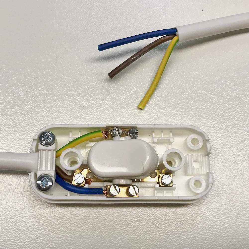

    hi, ich habe einen Schnurzwischenschalter installiert. Total gefreut - Lampe ist an. Aber wenn ich den Schalter betätige - bleibt sie an.
    Blaue Kabel von Lampe geht dann zu blaue Kabel von Kabel welches zur Steckdosenleiste geht. Braun zu braun. Und gelbgrün zu gelbgrün.

    Hi o0Julia0o
    • Keine Fotos oder Skizze?
    • Ist es ein 1-poliger oder 2-poliger Schalter?
    • Was für ein Leuchtmittel?
    • An 230V direkt oder über Trafo?
    Bei LED-Leuchten kann es sein, dass die noch nachleuchten, wenn du ausschaltest. Kommt auf die Treiberstufe im Sockel oder eventuell verwendeten Netzgeräten an.
    Und wo du den Schalter verbaut hast...
    Gruss G-Tech

    Ich kann mich auch irren, aber ich sehe da keine Aderendhülsen auf den Litzen???
    Des weiteren fällt mir auf, dass die Litzen etwas "ausgefranzt" aussehen?
    Sorry für die Rügen - ich als Ausbilder für elektrotechnische Berufe schaue da etwas genauer hin :squint:
    Gruss G-Tech
    P.S. Ich meinte 1-polig und 2-polig in Bezug auf die Schaltfähigkeit. Dieser hier schaltet 1-polig :smile:

    Dürfen denn bei so Litzen nicht auch ohne Adernhülsen da eingedreht werden?

    Aderendülsen müssen immer dann verwendet werden wenn die klemmen keinen Drahtschutz haben. Dies ist bei Lüsterklemmen dann z.B ein kleines Plättchen unter der Schraube..
    Und danach schauen diese klemmen nicht aus.
    Aber wir verwenden i.d.r immer Aderendhülsen weil es einfacher ist die Adern einzuführen und das aufspleißen verhindert wird
    Mfg Dierk

    also entweder hab ich einen :irre: oder ich liege falsch.
    Fragesteller/ in sagt, sie hätte den braun und gelbgrün vertauscht und die Lampe geht an und das einzige was ihr hinterfragt sind, dass die Litzen keine Aderendhülsen haben?
    Phase war doch somit an Erde, wieso ist denn da nicht die Sicherung rausgeflogen?

    Wenn sie den PE über den schalter gelegt hat und das Ein und Ausgangsseite passiert nix und das war sicher der Fall

    Hallo Julia,
    zusätzlich zu den fehlenden Aderendhülsen fällt mir noch auf, dass die Leitungen recht kurz sind, so dass trotz Zugentlastung die Leitungen belastet werden könnten. Auch sieht es so aus, dass die Außenisolierung nur halb durch die Zugentlastung geklemmt wird.
    Ganz wichtig, der Schutzleiter sollte etwas länger ausgeführt sein, so dass, wenn die Zugentlastung nicht hält, der Schutzleiter als letztes abreißt.

    Vielen Dank für die hilfreichen Hinweise!
    Ich hatte ein- und ausgangsseitig die braune mit der gelbgrünen Ader vertauscht. Dann war es o.k., dass die Sicherung oder FI nicht rausgelfogen ist?
    Adernhülsen passen da nicht drauf. Die kann man nicht biegen und würden somit nicht in die Löcher friemelbar sein. Auch nicht die kleinen weißen 0,5mm².
